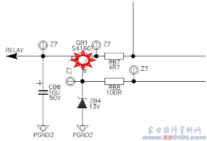

故障现象:不开机
维修分析:此板是电源板IPL32L,开机测3.3V电压正常,24v电压没有开机直接输出,怀疑是动过电源板,有人为性的故障。仔细发现开机电路QB1 NPN 三极管有焊过的痕迹,测量三极管发现NPN的错装成了PNP管,以致一上电电源板强制开机,更换后上机架开机屏幕背光闪,去掉QS1 更换R48 R58 DS1 正常。
