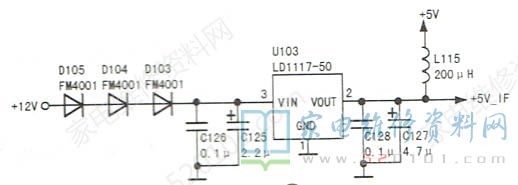

接修一台L37V10FBE液晶电视,开机五六分钟后自动关机。在故障出现时,测量电源板输出的3.3V_ STB、+24V电压均正常,主板上DC-DC电路输出的+12V、+3.3V、+1.8V及+1.26V电压也正常,但+5V电压仅为+3.8V。+12V电压先经D103~D105降压,再由U103( LD1117-50)稳压为+5V,如图1所示。
     手摸U103并没有明显温升,测量U103的③脚输入电压只有+5V(正常时约为+10V ),明显偏低。检查输入电压电路,发现降压二极管D103( FM4001 )热机后正向电阻变大,其两端压降达5V之多。更换D103后试机,故障排除。
