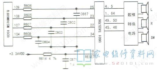

接修一台L46F19BD型液晶彩电(MS68机芯),无声音。为了判定故障范围,在AV状态下注入影碟机信号,用示波器观察功放块U601 (TAS5706)的信号输入端25、23、22、34脚波形,发现波形正常,而输出端4、1、49、45脚却没有信号波形。测U601的+24V及+3.3V供电均正常,且28、29脚总线电压(约3V)、21脚静音电压(低电平静音,实测为+2.8V )也正常,怀疑U601已损坏。考虑到该数字功放块有复位端,如图1所示。
