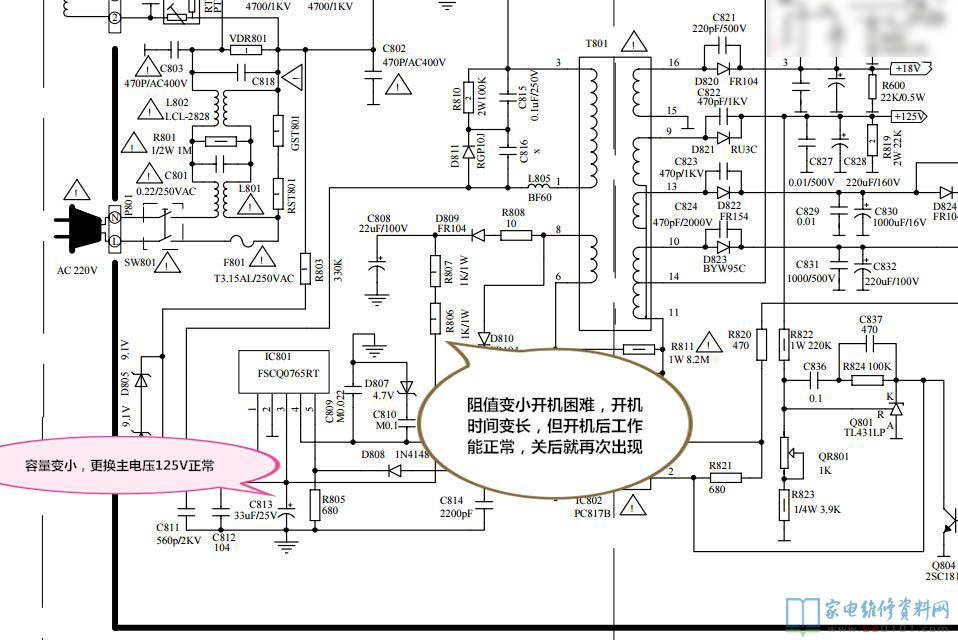

接修一台TCL王牌NT25M63电视,用户描述开机困难,但如果开机了就能一直看,关机再开机就会再次出现。从故障现象上看,可能是电源带载能力差,拆机后测主电压125v在45-125v之间跳动(电容有突顶现象)310V正常,先替换主电容220UF/250V,故障现象不变,分析可能是初级引起主电容坏,查反馈支路正常,查到电阻R806 (1K)变小,更换后开机主电压上升到108V,行工作,有吱吱声音,再次检测电源初级,用替换法更换C813 (33UF/25V测试是正常值)用47UF/50V替换后开机主电压正常,行吱吱消失,电视到此修复。
维修总结:有时修我们在修电视时不能完全相信测量结果,有条件的情况下,用替换法会收到不一样的效果!修此机花了近两小时的时间最后还是用替换法修好的,特此写出来与同行们分享一下,希望同行修此机型时能少用些时间!
