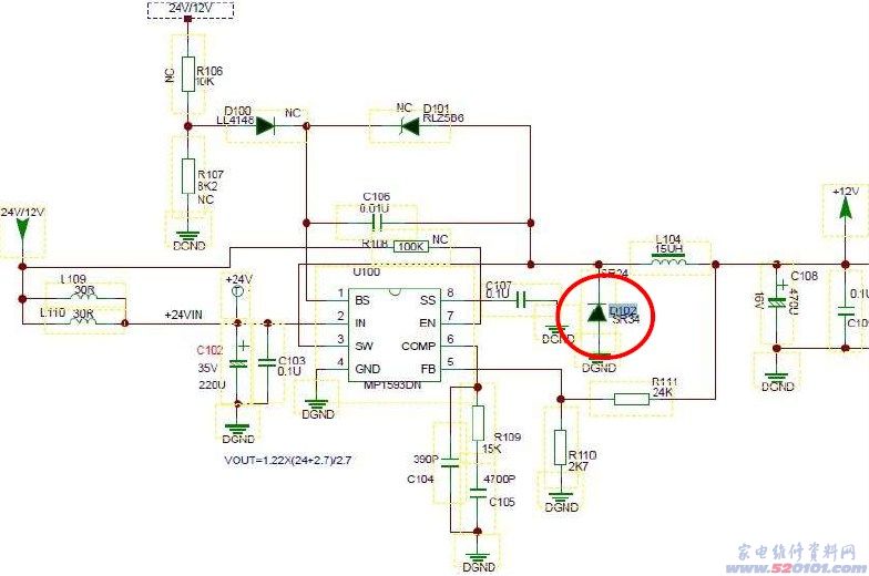

故障现象:不开机
维修与分析:接通电源指示灯亮,不开机,测试3.3V?STB正常,测PS-ON?电源开机信号为2.3V正常,说明数字板已经发出开机信号,测BL-ON背光开启电压为OV?,说明数字板主程序没有运行起来,在测量数字板上的3.3V\5V\12V各级供电都为0V.测量24V已经加到数字板上,在测量U100 2脚电压为24V 3脚为0V 测量3脚对地阻值为零欧,最后发现为D102击穿了,更换后故障排除.
