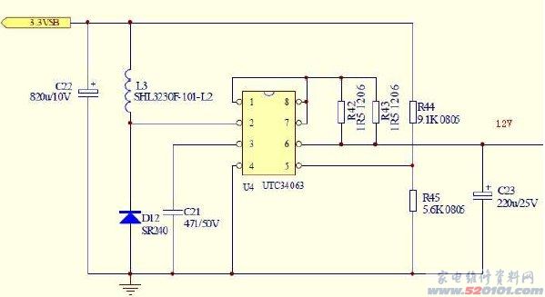

检修过程:开壳测量保险丝正常,测量3.3V不正常不到1V,拔掉所有的负载插头,电压依然不正常,电源图如下,
3.3V是经过U4 DC-DC转换来的,测量U4的6脚12V正常,由此看来就是这块电路故障了,测2脚没有短路现象,5脚取样电路也正常,取一电感代换L3故障依旧。由于外围电路简单(没有34063),基本都检查了,没发现有异常原件,更换U4后电路正常。
