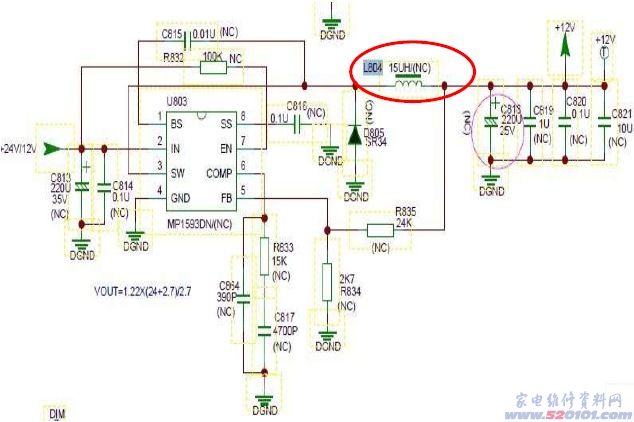

故障现象:不定时花屏
维修与分析:顾客说此机看两三个小时以后花屏,并且有时还死机,通电检查,对DDR周围用热风枪加热也没有出现故障现象,断电仔细观察板子,发现板子背面对应24V转12V的位置有长期过热,板子变色的现象,检查24V转12V电路,没有故障时电压正常,但L804明显有过热烧坏的痕迹,果断更换L804,故障排除。换下来的L804用手一捏就坏了,内部已经烧焦了。
