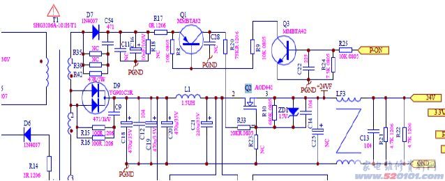

故障现象:灯亮不开机
检修与分析: 通电试机发现灯亮,然后按待机键灯灭过几秒钟后灯亮,用机架试机确定为电源板故障,电源板型号是81-PBE032-PW1的OEM板,测量机器基本条件,发现按下开机键的瞬间所有电压都正常,然后PS-ON就没了,测电压像是主板问题,但是主板去机架又正常,然后找别的型号主板在这个电源上测试,发现故障千奇百怪,有的不开机,但是电压一直都正常,有的没有开机动作,拆下电源板观察发现有一直场效应管动过,位号是Q2,从图纸看了极性后更换故障排除。
