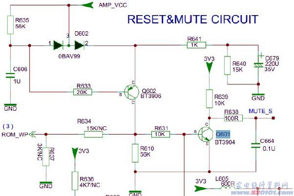

故障现象:热机无声
检修与分析:试机占时故障不出现,于是用风枪加执伴音部分故障马上出现,测Q601集电极电压2.7V加热后电压下降,降到1V下就没有声音了,对静音电路进行测量,Q602基极电压22.4伏正常应该和电源电压相同,C极电压有0.55V,正是这0.55V的电压使Q601工作在临界导通状态。检C606/R636正常怀疑Q602、B/C集漏电更换后电压正常。
