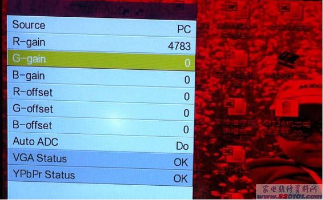

维修分析:TV信源图像正常,接到VGA时出现图像偏红色,测VGA接口 R.G.B各组电阻的阻值等,都没有发现异常,VGA支路没有查到有元件不良的,因为VGA信号经过这些元件后直接进入BGA进行处理的。分析:检查外围硬件没有发现问题,信号又是直接进入BGA的,也没有办法更换,此时怀疑是不是软件不良造成的,于是先进工厂菜单查看,请看下图:出故障时:
点击放大

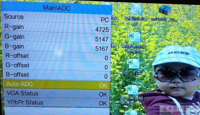

发现PC状态的,R.G.B,参数明显不正常,于是选测Auto ADC  进行复位,开机故障排除。下图:
点击放大
各组参数恢复正常,图像正常,故障排除。所以大家在维修时,检查小的元件没有损坏,想换集成IC时,先排除软件是否正常。
