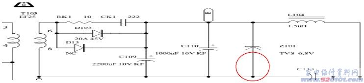

故障现象:三无
维修分析:开机测没有5V待机电压,明显是电源板坏,此电源板是MT260B电源板,测电容两端的电压300V正常,待机IC供电正常,断电测5V已经短路,5V输出的地方对地有个6.8V的稳压管z101,断开稳压管5V没有短路。取下来测二极管已经击穿,更换后正常。(已经发现两块这样的板子)
