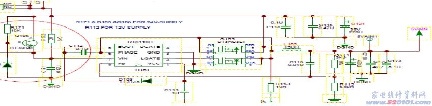

故障现象:不开机
维修与分析:接通电源不开机,测数字板有24V供电,可以说明电源已经工作,测数字板U100已经输出12V电压,测数字板各组供电均没有电压输出,检查发现数字板没有5V电压供电,所以可以锁定故障在5V形成支路,查U101 RT8110B Q105 D13N03L 电路,此电路是12V转换成5V的转换电路,5V再供给数字板相关电路,经检查测得Q105坏,更换后故障排除。
