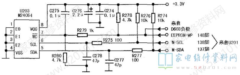

本着先易后难的原则,首先检查显示屏逻辑板上的LVDS连接器插座没有接触不良现象;再查存储器U203( M24C64)⑧脚供电端+3.3V电压及⑤、⑥脚约2.8V总线电压正常。但我们知道,即使U203所存数据发生改变,其总线电压也不会出现异常,因此,判断U203所存数据是否发生改变的最好方法是更换厂家存有原始数据的存储器。于是,更换存有原始数据的存储器M24C64后试机,正常图像出现,故障排除。通常此存储器保存着主板与不同屏匹配的屏参数,以实现主板与不同屏的匹配。具体调整的方法参考总线调整资料。
那么,怎样才能让保存在M24C64中的原始数据不会被改变呢?这就是U203写保护端⑦脚的作用。原来,当主控芯片U201要与U203进行数据交换时,就会让U203的写保护端⑦脚为低电平,而在不需要进行数据交换的开机或关机瞬间,为了不使正常数据丢失或改变,通常要给数据存储器的写保护端加一个保护高电平。
本机芯完成这一任务的是例1中所述的开/关机静音电路。由图1可知,在开机时Q601导通->Q602c极高电平->经R632、D603、R279 (见图2)使U203写保护端⑦脚为高电平->U203所存数据得以保护。同样,在关机时Q601 b极为低电平,由于电容C642充有电荷->Q601 e、b极正偏->Q601导通->Q602 c极高电平-经R632、D603、R279同样使U203写保护端⑦脚为高电平->U203所存数据得以保护。
