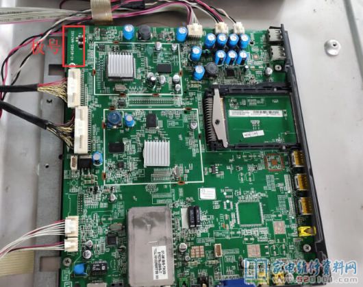

1、MS48IA/MS48IS/3DI98S/3DI98R/MT25CN/MT01C机芯
多按几次“退出”键,退出菜单,接着使用遥控器按“062598菜单xxx”,XXX为需要更改的id号,不足3位时前面需补足0,例如,想要设置屏参号号为3,开机后,按“退出”键后,输入“062598菜单003”;设置成功后会自动进入待机状态,重新遥控开机即可。
开机后,按“062598子菜单xxx”,XXX为需要更改的id号,不足3位时前面需补足0。
例如,想要设置屏参号号为3,开机后,按“退出”键后,输入“062598子菜单003”;设置成功后会自动进入待机状态,重新遥控开机即可。
多按几次“退出”键,退出菜单,遥控器按 “信源6259菜单XXX”其中,XXX为需要更改的id号,不足3位时前面需补足0,例如:想要设置屏参号号为3,按“退出”键后,输入“信源6259菜单003”;设置成功后会自动进入待机状态,重新遥控开机即可。
开机后约(1分钟后,等智能系统启动完毕)然后按信源+6259+退出+三位数屏参+OK键,电视会自动关机。

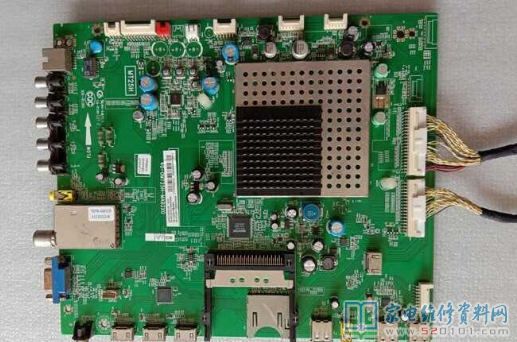

2、MT25H
062598子菜单XXX(xxx为屏参号,不足3位前面补零,例如3为003)
开机后,就使用。不要按主菜单键。

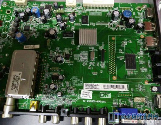

MS28/MS28C
信源6259菜单XXX(xxx为屏参号,不足三位前面补零,例如3为003)
无菜单界面(按退出键,关闭菜单)

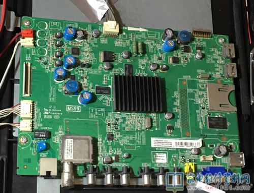

3、MS99
信源+6259+退出+三位数屏参+OK键开机约1分钟后
