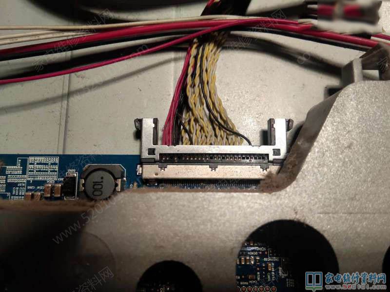

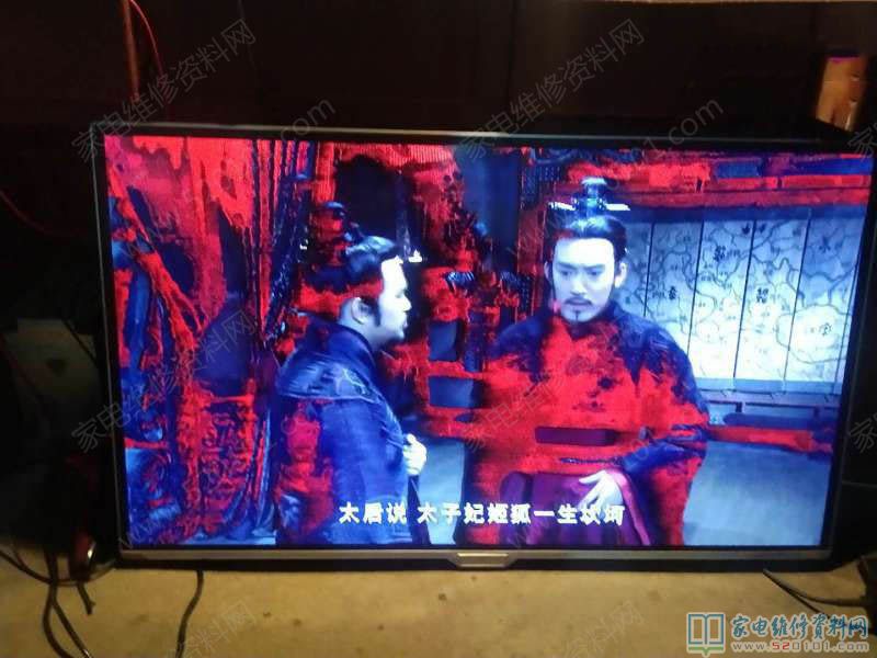

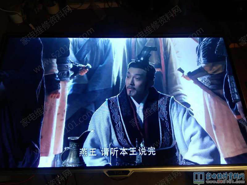

接修一台TCL42L5500-3D液晶电视,故障表现为开机十几分钟后图形出现大片红色色斑,判断为屏线接触不良,打开机器拔掉屏线用橡皮擦拭触点,插上屏线上电试机图像正常,交付给客户使用。
