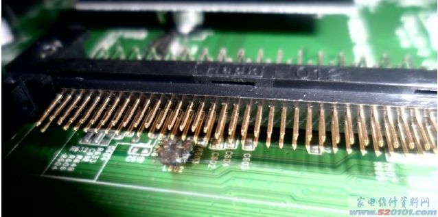

故障现像:使用几天后数字电视不能用
维修与分析:此机是一批工程机,使用几天后分别出现数字电视不能用,拆开机器后盖发现大卡插针下面的L602位号PCB板烧焦。查线路图L602为大卡供电5V,由于烧毁严重,直接飞线过去,通电试机可以正常收看数字电视节目,故障排除。
