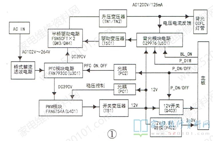

IA152C4二合一电源板是TCL公司近年重点推出的一款性能优异的二合一电源板,该电源板具有电路简单,性能稳定,适用电源电压范围宽(102V~264V),保护功能完善等优点。图1是它的电路结构框图。由图1可看出,该电源板主要由输入整流滤波电路、开/待机控制电路、功率因数校正(PFC) 电路(控制芯片FAN7930C)、PWM电路(即主电源,控制芯片FAN6754A)、背光控制与驱动电路(控制芯片OZ9976GN)、交流升压、反馈及保护等电路组成。

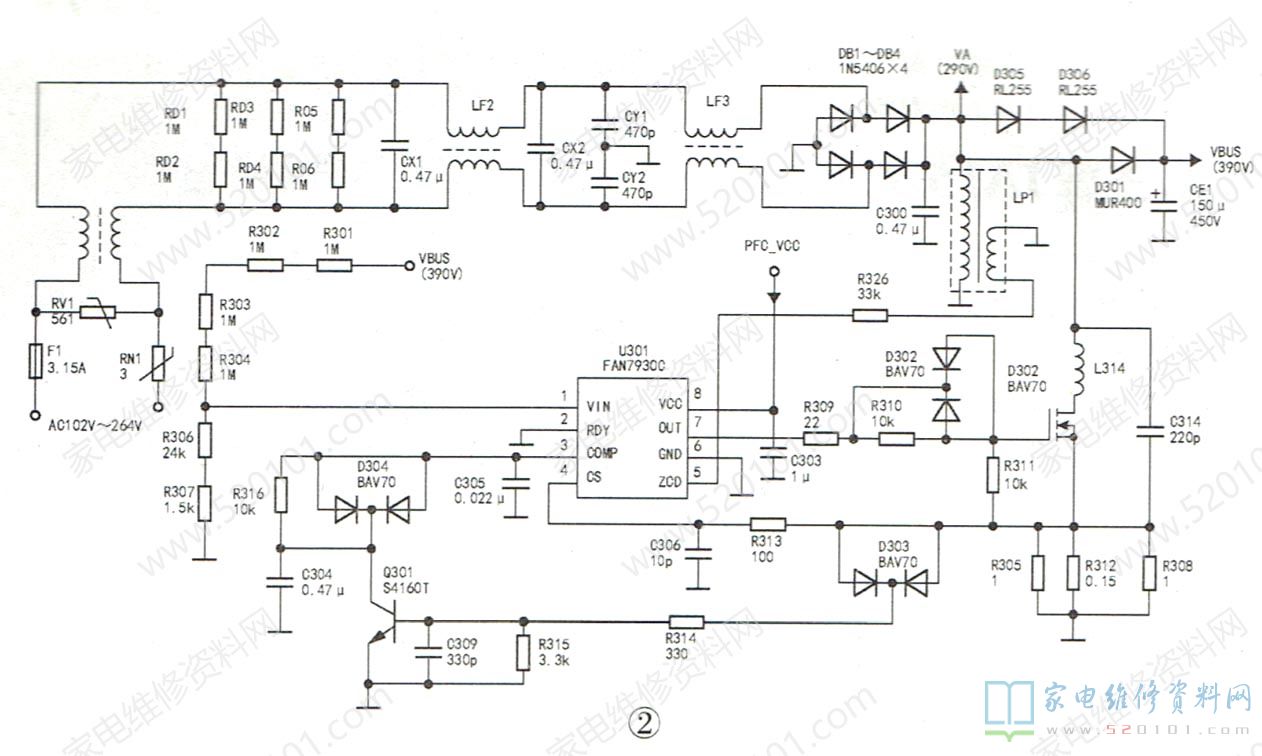

1.市电输入与市电整流滤波电路(见图2)
市电经保险管F1、热敏电阻RN1、抗高压压敏电阻VR1进入抗干扰滤波电路。电阻R01~R06等的作用是避免高压或其他电网杂波进入开关电源。LF1、LF2、LF3、CX1、CX2、CY1、CY2等构成EMC电路,以消除开关电源对电网的干扰。滤除干扰后的市电经全桥DB1~DB4全波整流C300滤波后得到约+310V (实测约290V )的脉动直流电压VA,该电压第-路经D305、D306续流后送入PFC电路输出端(即滤波电容CE1正极),第二路经电感L314送至PFC电路功率管QW1的D极,第三路经R410~R413为PWM电路主控芯片U401( FAN6754 )④脚提供工作启动电压。
2.PFC电路
当PWM电路(主电源)输出的PFC-VCC(电路正常工作时实测约+17V)电源送至U301(FAN7930C)的⑧脚时,U301开始工作,第⑦脚对外输出开关脉冲信号,使开关管QW1工作于开关状态。在QW1导通期间,其电能转化为电感IP1的磁场能储存起来,在QW1截止期间,其LP1的磁场能转化为电能,经D301整流、CE1滤波后得到约+90V左右电压。由于该电压与由市电全波整流、经D305、D306送来的VA( +300V)同相,故在CE1正极得到约+390V的VBUS电压。
该电压被分为三路输出:一路经R301~R304、R306、R307分压,为控制芯片U301的①脚提供取样电压,该电压与④脚送来的功率管QW1电流检测信号电压,经U301内部乘法器进行处理后去控制⑦脚对外输出的脉冲电压宽度。当负载变重(比如图像亮度增大或声音变大)时,由于电压会瞬时降低,则送至U301①脚的取样电压变低。与此同时,电源输出电流也会增大,所以电流取样电阻R305、R308、R312两端电压降增大,即经R313送至U301④脚的电压升高。于是,U301⑦脚输出的矩形脉冲电压宽度变宽,功率管QW1导通时间延长,使输出电压瞬时升高,即电源输出功率变大。反之亦然。从而保证CE1正极输出的+390V(VBUS )电压基本不变。在此过程中U301⑦脚输出的脉冲电压包络波形始终与整流全桥BD1~DB4送出的100Hz的VAC脉动电压波形同相位,从而达到电源功率因数校正之目的。+390V电压的第二路经开关变压器TS1初级绕组,电感L401送入PWM电路功率开关管QW2的D极。+390V电压的第三路经电感L501作为背光升压功率管QW3.QW4的工作电源。

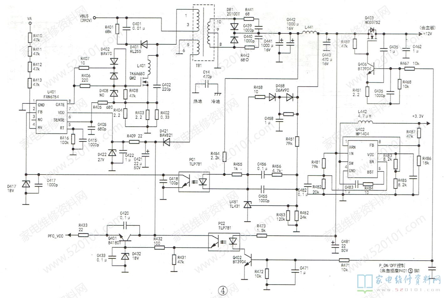

3. PWM电路
PWM电路(主电源)是该型开关电源+3.3V、+12V电压输出部分,具体电路见图3。
该电路实际是由控制芯片U401(FAN6754)与它周边元件构成的一个并联型调宽式开关电源。300V脉动直流电压经R410 ~R413 降压至约+17V后,送至该电路控制芯片U401的工作启动端④脚(实质是⑦脚外接电容C421充电后得到的)。于是U401开始工作,U401工作后,开关变压器次级⑤、⑥脚绕组中的感应电压经D421整流、C421滤波D422钳位后送往U401⑦脚,替代④脚启动电压,作为U401正式工作电源,其⑧脚输出开关脉冲信号,经D402钳位、R408分压后送至开关管QW2的G极,故QW2工作于开关状态,由于开关变压器TS1初级①-③绕组中有交变电流通过,其⑧-⑨-①次级绕组感应出的脉冲电压经半桥DS1全波整流、L441.C441~C443滤波后得到+12V电压。此电压被分为四路:第-路经R451.R452/R453分压后,为基准电压比较器U451 (TL431) 提供参考电压;第二路作为DC/DC变换电路输入电压,被送至U402(MP1494 )②脚,同时经R481.R482组成的分压电路为U402的使能端提供输出控制信号。经U402变换得到的+3.3V电压从U402③脚输出,送往插座P401⑦、⑧脚,然后由排插送至主板,作为主控芯片工作电路及相关辅助电路工作电源;+12V的第三路作为开、待机电路工作电源,经R473送往光耦器PC2(TLP781)①脚;+12V的第四路作为主工作电源被送往输出控制管Q403源极,经开、待机控制电路作开/关控制后,送往背光逆变电路、逻辑板及主板,作为相关芯片和电路的主工作电源。
该型开关电源的稳压电路主要由光耦器PC1 (TLP781)、基准电压比较器U451及它们周围元件组成。取样电压来自滤波电容C442正极,其工作过程是:当负载变重导致输出约+13V电压降低时,经电阻R454加至光耦器PC1初级①脚的电压降低->流过光耦器PC1初级①、②脚(发光二极管)的电流下降->PC1 次级③、④脚(光敏三极管)内阻变大->U401的②脚(电压反馈端)电压上升->U401⑧脚输出的脉冲宽度增加->开关管QW2导通时间延长->对开关变压器TS1的储能增加->保持输出电压不变。当负载变轻导致输出电压升高时的稳压过程与,上述相反。顺便说明,图3中R401、C401、D401构成过压保护电路,并联接在开关变压器TS1初级①-③绕组间,防止在开关管QW2截止时,TS1初级绕组感应出的脉冲高压将QW2击穿。
4. P_ ON/OFF(开/待机)控制电路
来自主板的开机高电平信号被送至插座P401的⑤、⑥脚,一路经电阻R467送到控制管Q406( BT3904/NPN型)的基极->Q406导通->输出控制管Q403(MDD3752/P沟道结型场效应管)导通->+12V对外有输出;另一路经电阻R471送到控制管Q402( BT3904/NPN型)的基极->Q402 导通->光耦器PC2初级②脚电位大幅降低->流过光耦器PL2初级①、②脚电流大增->PC2次级③、④脚间电阻大幅减小->控制管Q401(BT3904)基极电压明显上升->Q401导通->发射极输出电压经R433送到PFC电路控制芯片U301 (FAN7930C)的电源端⑧脚(约+17V)->PFC电路进入正常工作状态。
当来自插座P401⑤、⑥脚的信号为低电平关机信号时,其工作过程与,上述相反。须说明的是,尽管PFC电路停止工作,此时输出的VBUS电压值降至约300V,这并不影响PWM电路的正常工作。同时,由于12V变3.3V电压的DC/DC变换块MP1494的输入电压范围很宽(4.5V~16V),因此输出的+3.3V电压不会降低,也就是说,主板上主控芯片MCU、开/待机控制等电路电源电压不会变化,主控芯片及开/待机控制等电路照常工作。

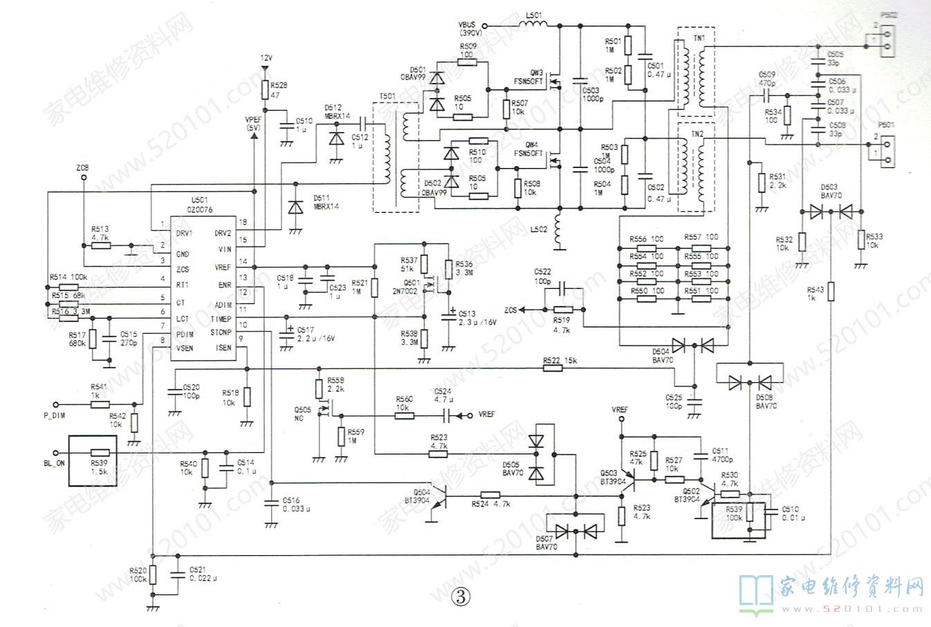

5. HVCC(高压)形成电路
该型电源中的背光灯高压形成电路见图4。主要由控制芯片U501( OZ9976GN )及它周边元件构成。工作过程是:在PWM电路(主电源)工作后,其输出的+12V电压的一路已被送入U501的电源端16脚。几乎同时,PFC电路送出的VBUS(约+390V)电压也经电感L501被加至功率开关管QW3的D极。若此时主板上主控芯片MCU的BL-ON(背光灯点亮控制)端与P_DIM(亮度调节)端,已分别送来背光灯点亮和亮度调节必需的高电平及最低占空比PWM亮度调节信号的话,于是背光控制开始工作, U501①、16脚轮流对外输出开关脉冲信号。显然,开关变压器T501初级⑦-⑨绕组中有交替的脉冲电流流过,由于电磁感应,次级①-②-④-⑤绕组中将有感应电压产生。当T501的①脚感应电压为正时,其T501的④脚感应电压则为负。于是,开关管QW3导通(QW4截止),VBUS( +390V)电压形成的电流经QW3->升压变压器TN1②-①绕组->升压变压器TN2①-②绕组->C502 (C502 分担电压约+195V)->L502->热地。当T501的④脚感应电压为正时,其T501的①脚感应电压则为负,开关管QW4导通(QW3截止)。C502两端约+195V电压形成的放电电流经升压变压器TN2②-①绕组->升压变压器TN1①-②绕组->QW4->L502->热地....不断重复上述过程。
由上述可知,升压变压器TN1、TN2初级绕组中有交变电流通过。于是TN1、TN2次级③-④绕组中将有1200V左右的交流感应高电压产生,并经插座P501、P502送入显示屏后面的背光灯管,用以照亮显示屏。当输出给灯管的交流高压升高时,经电容C505.C506、C507、C508分压,通过半桥D503(BAV70)整流得到的直流电压将升高,该电压经R543限流C521滤波后送到U501的过压保护端⑧脚。于是,U501内部的脉宽调制电路使U501①、16脚输出的开关脉冲宽度变窄->T501次级绕组输出的开关脉冲电压宽度也变窄->开关管QW3、QW4导通时间缩短->对升压变压器TN1、
IN2的注能减少->TN1、TN2次级输出给背光灯管的交流高压降低。反之亦然。即保持输出电压基本不变。
另外,TN1、TN2次级输出给背光灯管的交流电流经电阻R550~R557转换成检测电压。该电压通过半桥D504( BAV70 )变换成直流电压输出。该电压经C525滤波、R522限流后加至U501过流保护端⑨脚。通过U501内部的脉冲相位控制电路使U501①脚、⑥脚输出的脉冲电压相位差发生变化->T501次级两个绕组输出的开关脉冲电压相位差也随之发生改变+送至开关管QW3、QW4 G极的脉冲占空比随之发生改变->TN1、TN2次级输出给背光灯管的电流在正常输出范围内基本保持恒定。
需注意的是:U501的驱动输出端①、16脚是否有输出,受使能端③脚电平的控制,该脚电平≥2V时①、16脚才有输出。即来自主板加至电阻R539左端电压不低于3.3V时,①、16脚才有输出。另外,U501 的驱动输出端①、16脚是否有输出,还受数字亮度控制端⑦脚的PWM亮度控制信号电平的控制,当该脚信号电平不低于1V,即PWM亮度控制信号占空比不低于0.3时,①、16脚才有输出。也就是来自主板加至电阻R541左端信号电压不低于1.8V时,U501的①、16脚才有输出,即背光灯才能点亮。

(1)市电输入及PFC电路保护(相关电路见图2)
1)市电过压输入保护
当市电输入电压过高时,压敏电阻RV1将会击穿,使交流输入保险管F1熔断,达到保护之目的。如果压敏电阻失效,全桥( BD1~BD4 )输出的VA(+300V)电压将升高,即通过R410~R413等送至U401过压输入检测/启动端④脚的电压必升高,当④脚电压高于24V时,U401内部过压保护电路动作,关闭⑧脚输出的开关脉冲信号,PWM电路停止工作,使输送给PFC电路的工作电压PFC_vcc( 约+17V)及PWM电路输出的+12V电压均为零,即PFC与PWM电路均停止工作,整机进入待机保护状态。在市电输入回路串入的负温度系数热敏电阻RN1 ,起开机浪涌电流限制作用。
2)市电欠压输入与PFC电路
输出过流/过压保护当市电输入电压低于102V时,市电整流后的VA电压值将会低于150V,使得由U401④脚经内部电路对⑦脚外接电容C421的充电电压低于10V, 内部欠压保护电路动作,⑧脚无驱动脉冲输出,PWM电路停止工作,整机进入待机保护状态。当PFC电路输出过流或负载有短路时,流过功率管QW1源极的电流必增大+流过取样电阻R305、R308、R312的电流增大->电阻两端电压升高->过流保护检测端④脚电压升高->当该脚电压升至0.25V以上时,U401内部过流保护电路动作,关闭⑧脚输出的脉冲信号, PFC电路停止工作。这实际可理解成过功率输出限制。
另外,当PFC电路输出的VBUS( +390V )电压过压时,经R301~R304、R306、R307分压加至U301①脚的电压将升高,当超过2.5V时,U301内部过压保护电路动作,关闭⑦脚输出的脉冲信号,PFC电路停止工作。这实际表明市电输入电压过高,这也可理解成市电输入过压保护的另一途径。还有,U301①脚检测的是VBUS电压,该电压也与市电输入电压有关,当市电输入电压不足100V时,就会导致VBUS电压过低从而使U301①脚的电压过低(不足0.5V),导致U301停止工作,这也可理解成市电输入欠压保护的另一途径。
3)U301芯片电源过压保护
U301⑧脚为芯片电源端,工作电压范围为17V~24V,电源来自PWM电路Q401的e极。当PWM电路稳压电路开环失效,导致送入U301⑧脚的电压大于24V时,内部过压保护电路动作,⑦脚无脉冲电压输出,PFC电路停止工作。进而引起PWM电路输出的+12V电压降低,使PWM电路的过流保护电路动作,避免故障进一步扩大。
4)U301芯片过热保护
U301芯片的内部设有过热保护电路,当芯片内部温度达到1509C时,过热保护电路动作,⑦脚开关脉冲无输出。当温度低于120C时,过热保护电路解除保护。重新开机后,⑦脚开关脉冲恢复输出。

当某种原因导致+12V电源输出过流时,流经开关管QW2源极所串接的电流取样电阻R402~R404的电流必增大->取样电阻两端电压上升->控制芯片U401过流检测端⑥脚电压上升->达到0.15V时,U401内部过流保护电路动作->⑧脚关闭脉冲输出->整机处于待机保护状态。(3)背光高压相关保护(相关电路见图3)1)过压保护TN1、IN2输出给灯管的交流高压经电容C505、C506、C507、C508分压,整流半桥D503(BAV70)整流得到的直流电压,再经R543限流C521滤波后送到过压保护端⑧脚。该脚除具有调整输出高压基本恒定外,还具有过压保护功能。当输送给背光灯管的交流高压太高而超出稳压电路的调控范围,即到达U501⑧脚检测超过3V时,过压保护电路动作,U501关闭①脚、16脚输出。另外,交流高压取样电压还经电容C509送到整流半桥D508,经D508获得直流取样电压。如果交流高压足够高,达到拉弧的地步,那么,D508输出的直流取样电压将会使控制管Q502饱和导通->Q503饱和导通->Q504饱和导通->U501 10脚(拉弧保护端)低电平->①脚、16脚无驱动信号输出。
2)过流保护
TN1、TN2次级输出给背光灯管的交流电流经电阻R550~R557转换成电阻两端的检测电压,通过整流半桥D504 (BAV70)变换成直流电压输出。该电压经C525滤波、R522限流后加至U501过流保护端⑨脚。该脚除具有调整高压电流在设定范围内基本保持恒定外,还具有过流保护功能。当输送给背光灯管的交流电流过大(如发生短路故障)而超出调控范围,导致送至过流保护端⑨脚电压达+0.5V以上时,内部电压比较器就会发生翻转,即过流保护电路动作,这时⑨脚电压会下降至0V,U501①脚、16脚无输出,屏幕出现黑屏状态。

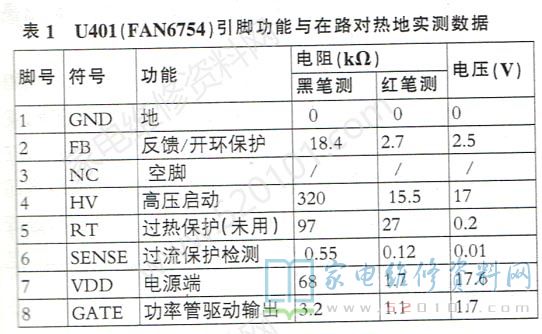

故障现象1:无+12V电压输出。故障分析:先查输出开关控制管Q403源极是否有+12V电压。如果有,表明是+12V输出开关电路工作异常,比如输出控制信号未送到电源板输出开关电路元件损坏,应予检查。如果查得Q403源极没有+12V电压,应再查PWM电路控制芯片U401的启动端④脚是否有约+17V启动电压。若没有,再查R410上端(参见图3)VA( +300V)电压是否正常。若正常,表明启动电阻R410~R413之一有开路故障。假定查得VA( +300V )电压为零,说明市电输入、整流滤波电路有问题。若查得VA电压正常,且U401的启动端④脚已有启动电压,可继续检查U401电源端⑦脚的外围元件( 比如D421、D422 R421、C421等)是否正常。如果查得无异常,再断开滤波电容C442输出端(使稳压环路失去取祥电压,主电压无输出。)及稳压管D417后通电试机。正常情况下C441.C442正极瞬间(很快会因过压保护电路动作而消失)应有大于+20V的电压输出(因已失去稳压控制,检查时C441可取下,C442暂时换成耐压为50V的)。若没有电压输出,在确认整流半桥DS1及相关电容正常的情况下,故障原因有两种可能:是稳压系统有故障,比如光耦器PC1次级③、④脚短路,导致电源输出几乎为零;二是电源本身就没工作(比如控制芯片U401、开关管QW2、C421、R421 .D421等损坏所致)。若确认电源控制芯片U401外围元件正常,说明U401已损坏。为方便读者检修,表1列出了U401在路实测数据,供参考。若在上述检测时发现C442正极瞬间有≥20V的电压输出,则表明故障在稳压系统。比如光耦器PC1初级①、②脚或次级③、④脚开路,使电源输出过压,导致保护电路动作。因此,应对稳压系统元件作认真检查。

故障现象3:空载时+12V 电压基本正常,但接上负载后上述电压明显下降并波动,甚至引起过流保护电路动作。故障 分析:先查FPC电路输出VBUS( +390V)电压是否正常,如果偏低或为+300V ,则查FPC电路输入的VA (约+300V)电压及芯片U301电源端⑧脚的PFC-vcc(约+17V)电源电压是否正常。如果输入的+300V偏低,应重点检查电容C300及整流二极管DB1~DB4是否正常(见图2)。若查得VA电压正常,但U301⑧脚+17V电压偏低,应查PFC-vCC电压输出开关管Q401(见图4)是否正常(比如饱和压降过大),限流电阻R433(22Ω)是否阻值过大、整流二极管D421是否变值、滤波电容C421是否失容或漏电。如果异常,应子更换。若测得上述VA.PFC-VCC电压等均正常,且控制芯片U301外接元件基本正常的前提下,应怀疑U301可能损坏。

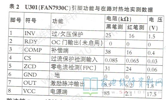

为帮助大家检修,表2列出了U301(FAN7930C)引脚功能及在路实测电阻、电压数据,供维修时参考。若检测的数据与表2所数据有明显出入,说明U301可能损坏,可用替换法检查。若在路检测U301各脚对热地数据基本正常,则检查开关管QW1、整流管D301、滤波电容CE1(150uF/450V )。

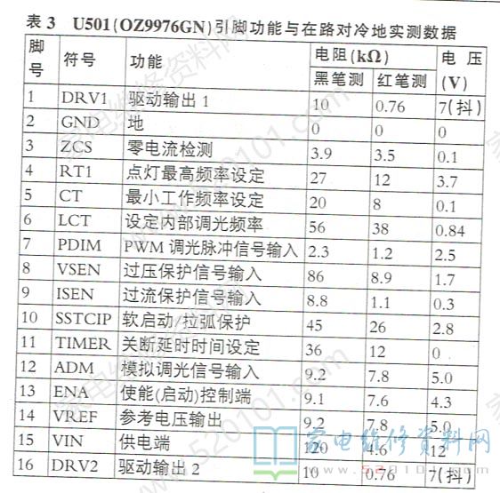

故障现象5:背光不亮。故障分析:先检查背光电路控制芯片U501电源端⑤脚是否有+12V电压输入。若电压正常,可再查B脚(使能端)电压是否二2V。否则,没有背光灯点亮高压可能是因MCU未送来背光灯点亮高电平信号。另外,还必须检查⑦脚是否送来亮度调节信号,即该脚电压是否大于1V。否则,说明故障有可能系MCU未送来PWM亮度调节信号所致。若查得上述电压正常,应再考虑无高压输出是否因保护电路动作所导致。可试机检测U501过压保护端电压是否大于3V,U501过流保护端电压是否大于0.5V。如果上述检查均未发现异常,在检查U501外围元件无故障的情况下,可确认U501已损坏,应予更换。表3列出了U501在路对冷地实测数据,供维修时参考。

例1:整个电源无输出。分析检修:经查,市电输入保险管F1(3.15A/250V)已发黑性熔断,看来电源已发生短路性故障,接下来从电源输入回路开始向里测输入电阻,发现阻值为欧姆级,最后发现是过压保护压敏电阻RV1 (VDR561 )击穿。更换损坏元件后试机,故障排除。

例4:带负载能力差,不定期进入保护状态。分析检修:当调大电视声音、亮度时,+12V电压明显降低且波动,随后进入保护状态。首先查PFC电路输出端CE1两端电压,发现约为+340V,手摸PFC电路功率输出管QW1竟烫手,说明PFC电路存在过流故障或电路本身有问题。接下来查PFC电路开关功率管QW1 (F12N50)s 极三只过流检测电阻R305、R308、R312(见图2)两端电压,发现电压值不足0.2V,表明保护并不是PFC的保护电路动作而是 +12V PWM电源过流保护电路动作,看来故障可能在U301本身或它的周边元件。查U301⑧脚输出的激励脉冲波形正常,果断更换QW1后开机,查VBUS电压恢复至正常的+390V,带负载能力差及自动关机故障也同时消失。
