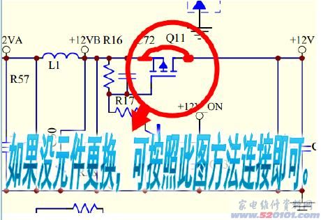

维修与分析:机器是网点拉回维修,故障描述没有声音,开机测试图像正常没有声音,测2.5V 3.3V 1.2V都正常,就是没有声音,将软件升级依旧,怀疑是伴音功放坏了于是更换了,还是没有声音,于是测试耳机也没有声音的,怀疑是不是功放的供电不正常,于是伴音功放块的供电只有9.8V左右,正常时应该有12V电压的,测电源板输出只有9.8V电压,检修电源板发现Q11击穿,跟换后12V电压正常,开机声音也恢复正常了,故障排除,如果没有此元件更换的话可以按照下图的方法连接就可以了,注:此机器如果12V 低于10V的情况下就会出现图像正常没有声音。连接方法见下图:
