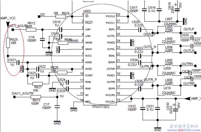

检修过程:各信源都无声音,包括U盘。首先用一AV线将故障机的AV输出与一正常机的AV输入连接起来,发现故障机的AV输出声音正常。于是初步怀疑是伴音功放部分出现了问题。此机功放采用了TDA3113D2,测量其静音脚1脚的电压是3.7V,正常。(按遥控器静音健时此脚电压变为0V)接下来测量功放IC的各路供电,发现其7脚的供电只有1V多一点,不正常,正常应该在12V左右。将机器断电后测量此脚对地阻值只有200多欧。进而测量其外接电阻R625,发现其阻值已变成250欧左右。首先怀疑其外接电容C621漏电引起,将其拆掉后复测7脚对地阻值,已上升到500欧左右,将R625和C621全部换新,开机声音出现,故障排除。
