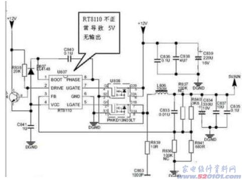

故障现象:灯亮,不开机(数字板)
分析与检修:检修过程灯亮不开机分析与检修通电试机发现灯亮 不开机,测试电源板 24V正常,3.3VSB正常,判断电源板基本无故障,测数字板 DC-DC电路 12V正常,但是测 5V时发现才1V,测 L806两端电压也是1V,说明故障范围在DC-DC电路。打开图纸DC-DC部分,测U808输出端5 V为1V不正常,分析 U808是 U807输入,在路测 U807阻值未发现异常,决定更换 U807(RT8110)。更换后开机测 5V正常,这时开机图声正常故障排除。
