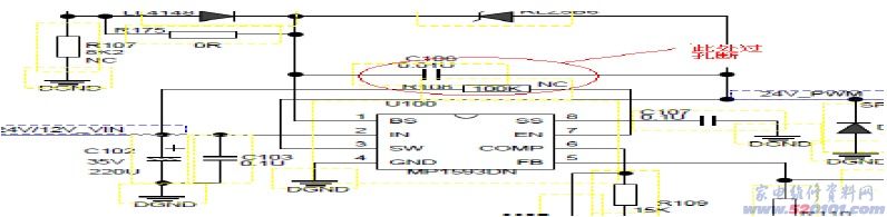

检修过程:开盖检查,主板已发出开机信号,电源板输出3.3V和24V正常。但是背光不亮,无开灯信号,屏供电也没有。接下来检查主板各路供电,发现没有5V,查看图纸,5V是由24V经U100(MP1593)转变而来。在路测量MP1593各脚阻值,没有发现明显短路现象。因此机是售前机,估计元件损坏的可能性不大,怀疑是不是有过孔不良现象。结合图纸,看1593外围元件,发现只有其第1脚与其外接的电容C106是通过过孔连接的,进一步测量他们的连接情况,发现果真是过孔不通,飞线连接后再开机,机器指示灯亮进入待机状态。二次开机后机器正常。
