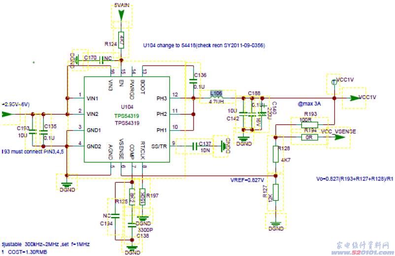

故障现象:冷机不开机
检修与分析: 用户反映电视冷机不开机,给用户升级后还是如此,随后给用户换机,但是故障依旧,说明是批量性故障,但是机器在维修部一直不出现,突然看到总部发邮件让将L106(4R7)改为220解决此故障,后将新机器技改后给用户换机故障排除。
