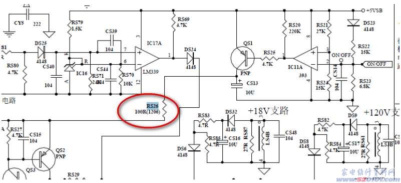

故障现象:自动开关机
检修与分析:一台LCD42K73电视,电源用的是JSK4330-007通电试机发现大约过5分钟以后开始反复开关机,怀疑是通病,拆机将R19(4K7)电阻更换,补焊T3,将RS32短路然后装机测试,发现还是自动开关机,只是时间间隔比原来长了,然后想在它出故障时测量相关电压,但是它关机时间太短无法测量,然后不管它一直开着,不知道过了多长时间后突然关机不在开了,赶紧拆机测量电压,发现TDA16888供电没有,R19光耦端电压为28V光耦不工作,于是测量光耦次级电压值发现光耦两端电压只有0.8V正常是1.2V,然后测量RS26另一端有大约5V电压,判断不是RS26变值就是光耦损坏,关机测量RS26阻值正常,于是更换光耦故障排除。
