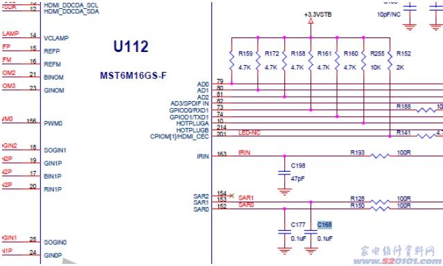

故障现象: 音量一直是0
检修与分析:通电试机音量一直显示0,按键和遥控器都不起作用,判断故障应该出现在总线,按键板,按键线路外围元件,MST6M16JS本身,拆机拔出按键板故障依旧,测量K1脚电压为0V,关机测量对地阻值为110欧,查看图纸测量外围元件C168、C177正常,判定为MST6M16损坏,更换正常。
