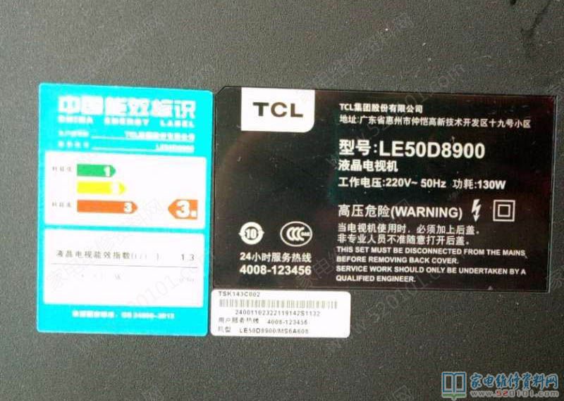

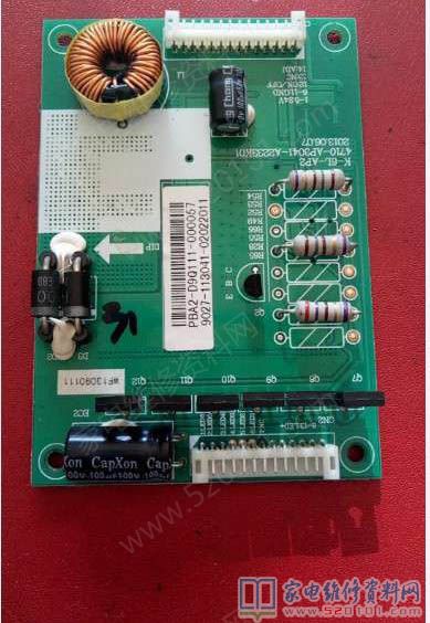

接修一台TCL LE50D8900液晶电视机,故障表现为开机无背光,拆机检测 +B24V正常,加热背光驱动开机正常,亮屏放一天故障又出现,后来更换被光驱动板开机故障排除。
