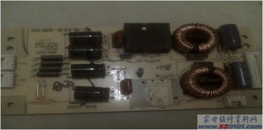

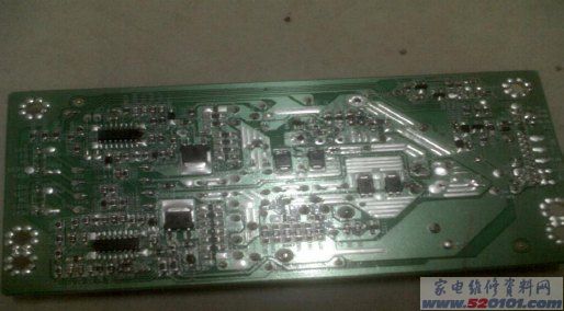

故障现象:屏右边背光暗
维修与分析:网点返昌故障反映屏背光暗。通电发现屏右边背光不亮,可以分析出电源板和主板没有问题,因为电视已经正常工作。故障的范围应该是屏的背光驱动板和屏内的灯条,因这种机子的背光板用的灯条分为两边,左边和右边,现在是右边不亮,我们可以先把左边的插线插到右边的接口,通电发现灯条会亮,左边又不亮了,可以判断出就是背光板坏了。背光板的正反面照片下面有。用万用表测里电压发现右边的电压低,发现L601电感虚焊。更换了U601(QZ9902)背光IC 同时补焊电感,试机正常,故障排除!此故障遇到多台!
