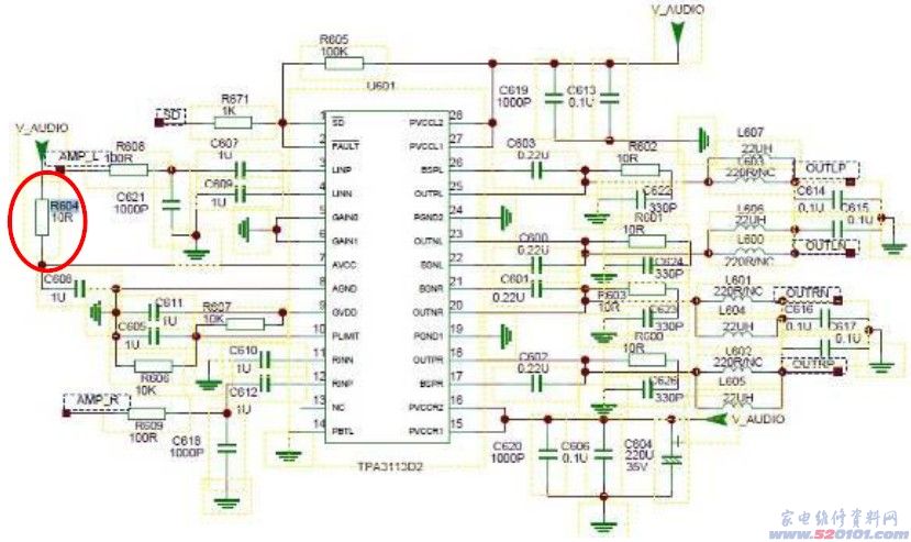

故障现象:无伴音
维修与分析:分析与检修装入机架试机老化多时也未出故障,3个小时后故障出现,先开始是声音断续,出现打嗝地现象,5分钟后彻底变成无音,测量功放U601地24V供电正常,输出地中点电压为0V。由此判断功放未工作,有了前车之鉴,这次故障出现后重点检查功放地外围工作条件,查看图纸后发现,U601地7脚也是一个供电脚,并且通过一个100欧姆电阻限流(R604)在无伴音地状态下,测量7脚地电压只有3V左右,关机后在路测量R604地阻值为100K左右,更换R604后,声音恢复正常。
