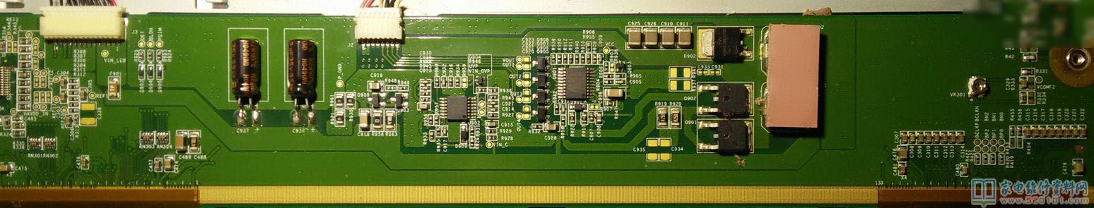

接修一台TCL L32V6200DEG黑屏有声,用手电照屏幕,可以看到隐约的图像。拆机,发现背光驱动电路做在逻辑板上。检测,发现一对驱动管与整流二极管都击穿了,两只小阻值电阻也变大了,还不知道两只贴片集成电路L302-1F和G1564是否损坏,用LED灯恒流驱动电路(80mA)测试灯条,没有问题。

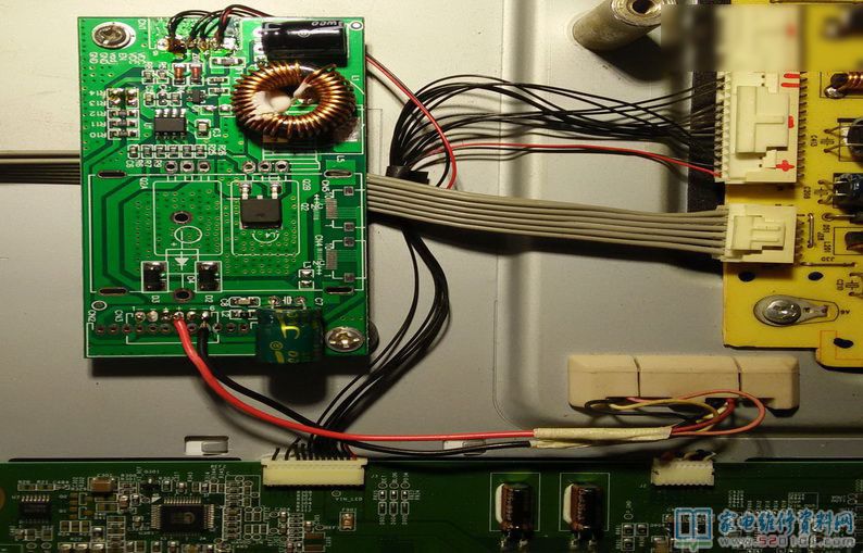

考虑修复背光驱动电路比较麻烦,并且可靠性也不一定高,还不如购买现成的驱动电路板。几天后,货到了,只有电路板,没有连接线。剪断原来的24V供电、G、DIM、ADJ几根线,焊接到新板上,又将4组灯条并联接到电压输出端,通电开机,测量灯条电压为55V,电流为350mA。焊下一只1Ω的限流电阻,测量电流为200mA,不知道原来灯条的电流是多少,但是电流小一点应该耐用一些,观察图像的亮度还比较满意。
新驱动电路板用强力磁铁吸附在屏幕保护铁罩上,如下图所示。

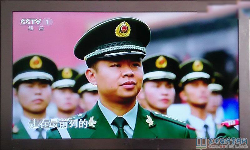

试机时图像如下。
