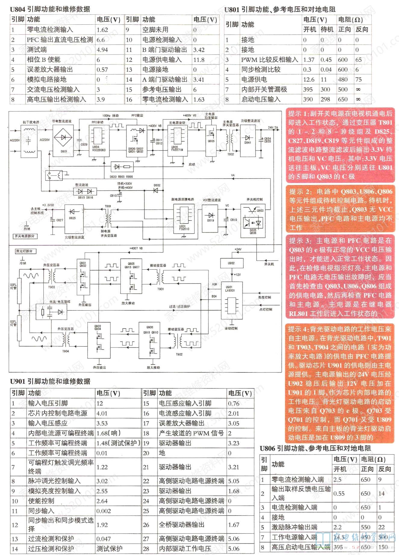

本二合一板的PFC电路是由驱动电路UCC28060( U804)、开关管Q801、Q802、储能电感L804、L805为核心组成。二次开机后,开、关机控制电路输出的VA电压一是为继电器RI801供电,RL801吸合,将市电送到整流滤波,滤波后的100Hz脉动电压经储能电感送到Q801、Q802的D极:二是VA电压为U804供电,PFC电路启动工作,U804从11、14脚输出激励脉冲,失去Q801.Q802工作于开关状态,与L804、L805和PFC整流滤波电路配合,将供电电压和电流校正为同相位,并将供电电压提升到400V,为主电源和背光灯MOS开关管供电,同时将副电源供电提升到400V。
背光灯电路是由驱动控制电路LX6501(901),推动变压器T901、T902,推动电路Q905、Q915、Q907、Q908、Q918、Q910,升压电路MOS开关管Q901、Q902、Q903、Q904、升压变压器T903、T904为核心组成。开关电源PFC输出的400V为升压MOS开关管供电,开关电源输出的24V经U902降压为12V后为U901供电,主板送来的点灯BL-ON电压和亮度DIM电压送到U901的10脚、8脚,背光灯电路启动工作,U901从23、26脚输出BOH、AOH激励脉冲,经推动变压器输出,推动电路放大后,激励MOS开关管Q901~Q904交替导通截止,产生的脉冲电压在升压变压器T903、T904产生高频高压,经高压连接器P901、P902将背光灯管点亮。
