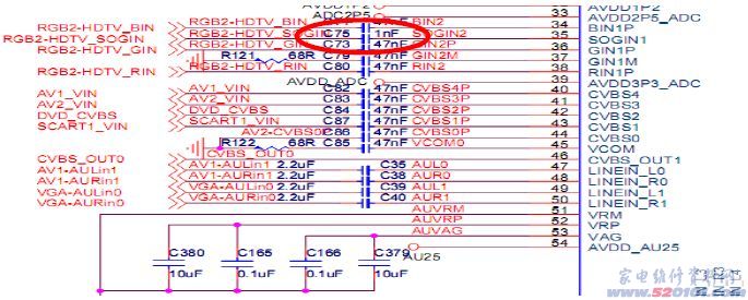

故障现象:AV图象扭曲
分析与检修:通电试机刚开始正常约5分图像开始扭曲。因视频信号AV1T通过C71 接U14的40脚,对比旁的C75,C73测量,发现它们的对地电阻,C71略微偏低.更换相同型号电容.再测电阻基本一样.通电试机老化1小时再也没有出现故障。
