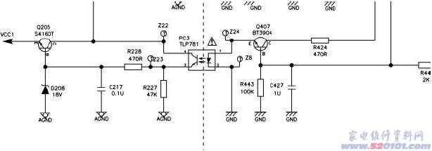

故障现象:灯亮不开机
检修与分析:通电试机,灯亮下灭,不开机,断电也亮下,开盖测试,发现有3.3V,24V,初步判断电源板正常,检修数字板,测量各个DC电压,都正常,抄写软件,还是不行,无意中想到测下P_ON有没有,一侧发现没有电压,没有开机控制电压,电源板就有了24V了,电源板坏了,范围在开待机控制部分,把PC3的1,2脚短路,通电还有24V,把PC3拆下测量发现3,4脚有了阻值,代换PC3正常,在以后的维修中又遇到2台,请各位师傅注意一下。
