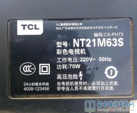

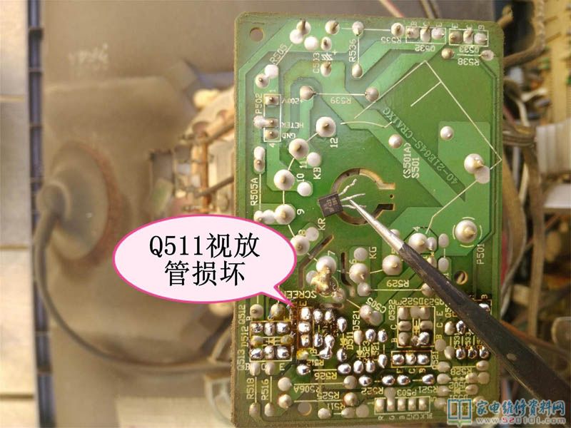

接修一台TCL NT21M63S彩电,这个CRT电视没有红色,型号TCL-NT21M63S,开机直接检测三只视放管,发现Q511开路,更换后故障排除。
