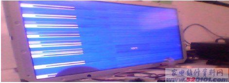

检修与分析:服务商送来整机到经营部,根据故障现像初步判断为屏坏。换屏后,还是图像闪。测量LVDS数据线上的各点电压 12V 及各个差分信号为1.2V左右,电压正常。测量板子各个点电压供电点也正常。怀疑是程序损坏造成此帮障,在技术网站上下载了软件,重新抄写,也未排除故障。接着更换解码块MST9U19A-LF通电试机故障依旧。此时维修进入困境。根据故障现像,重新整理维修思路,程序确认正常 ,解码电路工作正常,难道是图像显示比例或刷新率导制此故障,因这此数据属于用户数据存在EEPROM里面,把EEPROM拆下来清空,再开机故障排除。
