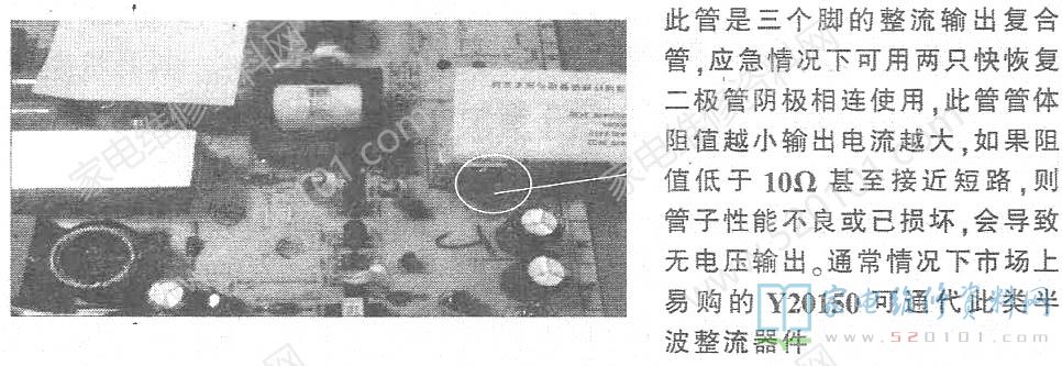

接修一台TCL液晶电视,采用的是IPL42A(电源部分),故障现象是无24V输出。测试前端工作条件皆正常,直接测得D806(YG865C10)右脚击穿,用塑封Y20150代换正常,连续上机测试亦无异常,顺便将铁壳封装Y2010上机测试也正常。
