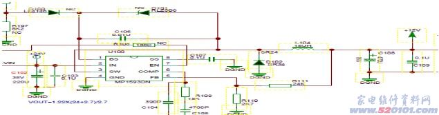

故障现象:不开机
维修与分析:接电源开机没有反应,测数字板有24V供电,说明电源板基本工作正常,重点检查数字板,测数字板L104 没有电压正常时有12V的,12V电压是由电源板输出24V经数字板U100 转换成12V再供其它支路的,重点检查此路发现D102坏,用104二极管代换,开机故障排除。
