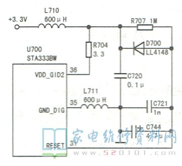

接修一台L40E9S型液晶彩电,无伴音,在通电状态下,测量数字音频功放U700( STA333BW )⑧、11脚的AMP_ +12V电压及②、36脚的+3.3V电压均正常。检查U700信号输出端⑥、⑨脚及10、13脚外围电路均正常,用示波器查U300音频信号输出端88~91脚的波形也正常,据此判断故障部位在音频功放电路中。
接下来测U700的信号输入端27~30脚波形正常,但⑨、⑥、13、10脚却没有信号波形。重点检查U700静音端23脚电压,发现为正常的2.8V。该数字功放设有开机复位电路,如图1所示。在刚开机时,U700复位端31脚为低电平,+3.3V电压一路经R704送到U700的36脚,另一路经R707对复位电容C744充电。当C744正端(即U700复位端)电压达到3V时,开机复位过程结束,U700进入正常工作状态。检查复位电路,发现充电限流电阻R707已开路。换新R707后试机,故障排除。
