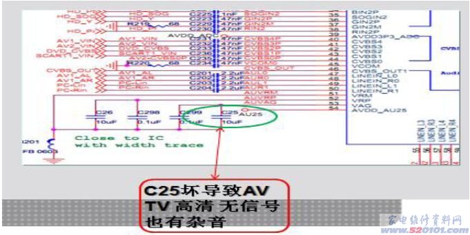

故障现象:无信号有杂音
检修过程:上机器试机发现各个信源无信号时也有杂音,在TV输入信号加减声音无不会变化,按静音后仍有声音,断开运放4558的输入电容C722 C723后功夫就没杂音了 由此判断故障在主芯片部分,更换MST6M48故障依旧,查看图纸发现大块声音部分有对地电容,一一断开试机 到C25时故障排除。
