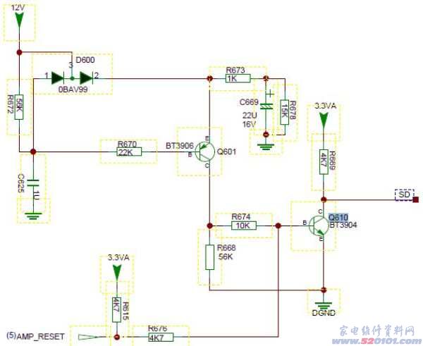

故障现象:热机伴音有杂音后无声 检修与分析: 该机冷机工作一切正常,连续开机3个小时左右出现伴音有杂音,然后无声。开机检查机器又恢复正常,于是用塑料袋把机器套起来试机,故障出现的比较快,大概30分钟就出故障。准备维修时,将塑料袋拿开机器马上恢复正常。再套起来一会出故障,塑料袋拿了很快就恢复正常。最后用一边电吹风对着主板吹热风,一边测试电压。发现在出故障是伴音功放U601的1脚电压会降低,低于3V是伴音就开始出故障。这应该是有原件性能不稳定。于是代换Q601和Q610试机一段时间后故障再次出现。于是用电烙铁对静音电路的原件逐个加热,当电烙铁碰到C625时机器故障出现。于是更换C625/1uF后试机正常,故障终于排除。
