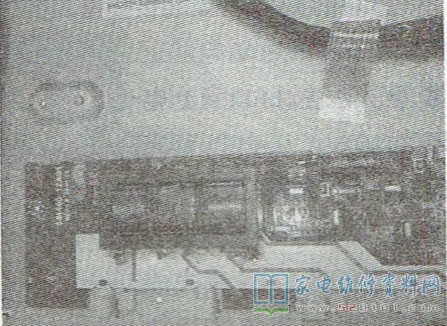

通过上述观察和对用户叙述的了解,初步判断高压板或灯管有问题。开盖检查,测量背光板供电24V正常,黑屏时背光开启电压和亮度调节电压都正常。由于屏,上部有暗带,所以直接检查高压板对应区域的元器件。该机高压板型号是SSI460-12A01,共有三只高压变压器,型号是B U460S5-10AM,如图1所示。每只高压变压器驱动4支灯管。观察发现最上面的一只高压变压器引脚处的印制板已变黄,应是打火发热引起。用数字表测量对应高压线圈的阻值,发现一组已烧断。拆下该高压变压器,发现一组高压线圈已烧煳。

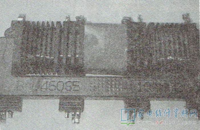

由于笔者手头无同型号高压变压器,但手头有块三星SSI-400-14A01高压板,也是24V供电,每个高压变压器驱动4根灯管,高压变压器型号是MLT-4014-1NY0933EFC,原机高压线圈的直流电阻是1.191kΩ,而MLT-4014-1NY0933FC的高压线圈直流电阻是1.527kΩ,但供电与所带灯管的尺寸相同,决定代换试试。由于外形尺寸差异较大,次级高压侧焊点可以直接连接,而初级端引脚需用-小段导线连接,如图2所示。焊好后开机,背光灯全部点亮,图像亮度也没有异常。长时间试机,手摸新换的变压器,其发热量与另两只没有差别,证明代换成功。
