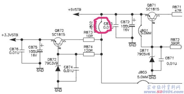

乐华N21V3彩电无规律关机,有时也会出现不开机或屏幕忽亮忽暗。测量+3.3V电压时有时无,经仔细查找,发现印版J238处,也就是图纸JB02处装有一只二极管1N4001。拆下1N4001检查,发现正向电阻偏大并且不稳定,换一只同型号(大于50V1A的任何型号)二极管,(也可以用导线连接)故障排除。
附电路图:
