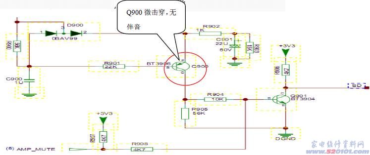

故障分析:郊区师傅送修,无声音。通电试机,所有音源输入都无伴音,把问题锁定在功放电路部分。先检查功放TDA3113的各组供电都正常,检查静音电路,发现TDA3113的1.2脚为低电平,不正常,正常时应为高电平,重点把故障范围确定在静音电路。测试Q901的集电极没有电压,再测基极,有0.7V的电压,说明Q901已经饱和导通,为了判断是主芯片那边输过来的高电平还是静噪电路这边输来的高电平,把R904断开通电,声音就正常了。说明故障点在静噪电路。测试Q900的基极有11.8V,集电极有11.9V,就说明Q900已经有微击穿了,代换了Q900试机,图声一切正常。老化不在出现故障。
