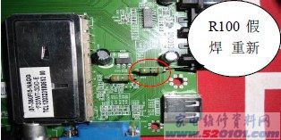

故障现象:搜不台
检修过程:此板子是服务商送来的,上机器试机。搜台发现搜台很快不到1分钟就结束了。检查总线电压 SCL SDA 3.3V正常,检查过孔不存在过孔问题。测量高频头的SCL SDA 电压3.3V正常,当测试到高频头的供电时发现没有5V。检查到R100时一动就起来了,没有焊接好。断电重新焊接,通电搜台故障排除。
