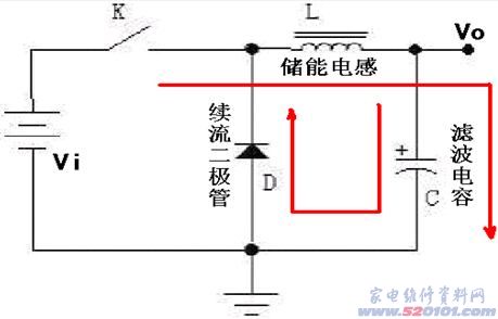

工作原理
如下图所示,基本电路由开关K(实际电路中为三极管或者场效应管),续流二极管D,储能电感L,滤波电容C等构成。
分析:当开关闭合时,电源通过开关K、电感L给负载供电,并将部分电能储存在电感L以及电容C中。由于电感L的自感,在开关接通后,电流增大得比较缓慢,即输出不能立刻达到电源电压值。一定时间后,开关断开,由于电感L的自感作用(可以比较形象的认为电感中的电流有惯性作用),将保持电路中的电流不变,即从左往右继续流。这电流流过负载,从地线返回,流到续流二极管D的正极,经过二极管D,返回电感L的左端,从而形成了一个回路。
通过控制开关闭合跟断开的时间(即PWM脉冲宽度调制),就可以控制输出电压。如果通过检测输出电压来控制开、关的时间,以保持输出电压不变,这就实现了稳压的目的。

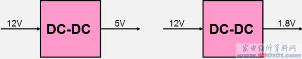

该电路在LCD数字板上的应用
1、降压:
2、升压:

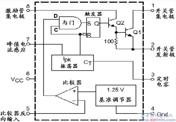

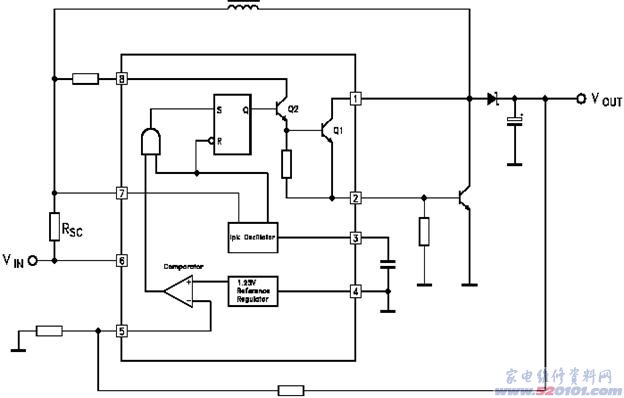

MC34063内部框图:
内部框图的电路解释:

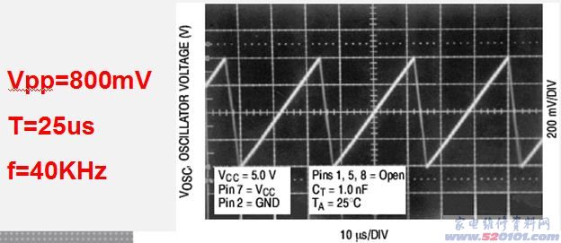

振荡器通过恒流源对外接在3脚上的定时电容不断地充电和放电以产生振荡波形。充电和放电电流都是恒定的,所以振荡频率仅取决于外接定时电容的容量。
与门的C输入端在振荡器对外充电时为高电平,D输入端在比较器的输入电平低于阈值电平时为高电平,当C和D输入端都变成高电平时触发器被置为高电平,输出开关管导通,反之当振荡器在放电期间,C输入端为低电平,触发器被复位,使得输出开关管处于关闭状态。
稳压原理:当输出电压升高,5脚分得的电压相应升高,高于1.25V时 比较器翻转为低电平,与门输出低电平,触发器输出低电平,开关管提前截止,对电感的储能减小,输出电压降低。
峰值电流Ipk感应端7脚,通过检测连接在Vcc和7脚之间电阻上的压降来完成电流限制功能。
当7脚检测到电阻上的电压降超过300mV时,电流限制电路开始工作,这时通过3脚对定时电容进行快速充电,以减少充电时间和输出开关管的导通时间,结果使得输出开关管的关闭时间延长,达到限定输出电流的目的。

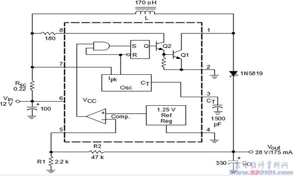

MC34063组成的升压电路:
Vout=(1+R2/R1)×1.25=(1+47/2.2) ×1.25=27.95V
Iout=0.3/Rsc=0.3/0.22=1.36A(最大限定电流)

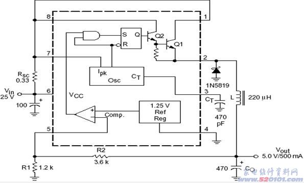

MC34063组成的降压电路:
Vout=(1+R2/R1)×1.25=(1+3.6/1.2) ×1.25=5V
Iout=0.3/Rsc=0.3/0.33=0.9A(最大限定电流)

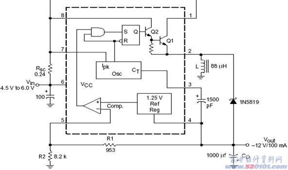

MC34063组成的反极性电路:
Vout=(1+R2/R1)×1.25=(1+8.2/0.953) ×1.25=12V
Iout=0.3/Rsc=0.3/0.24=1.25A(最大限定电流)

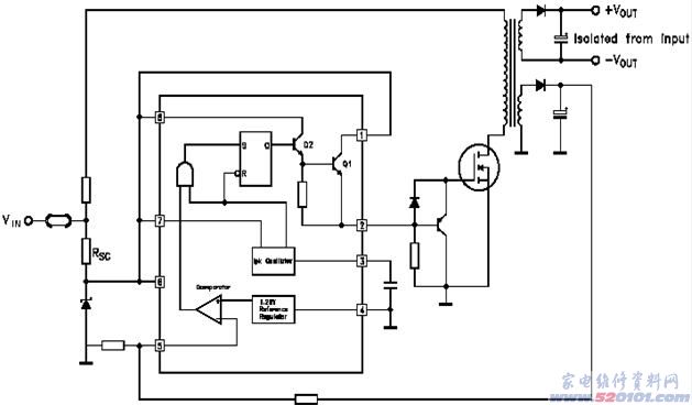

MC34063组成的隔离输出电路:

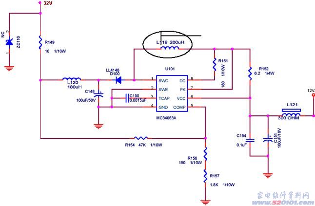

在LCD数字板上的应用(冠捷):

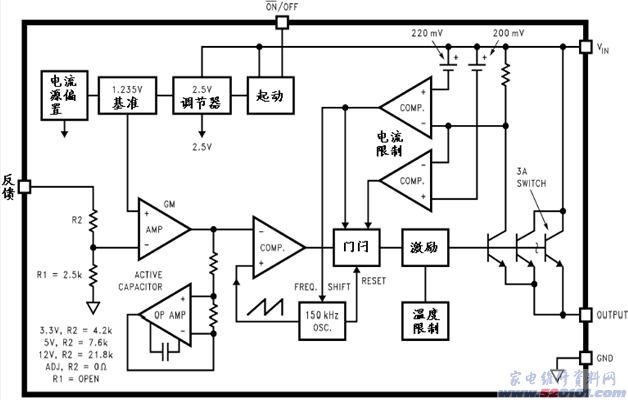

LM2596内部框图:
LM2596各脚功能:
Pin Symbol Description
1 VIN 电源输入
2 OUTPUT 输出端。有固定的3.3V、5V、12V输出(后缀分别为-3.3、-05、-12),也有1.2V~37V可调输出
3 GND 地
4 Feedback 反馈
5 ON/OFF 芯片起动和关断端。该脚为低电平时芯片起动,该脚为高电平时芯片关断

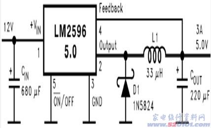

5V固定输出典型应用:

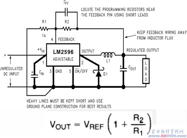

可调节输出典型应用:

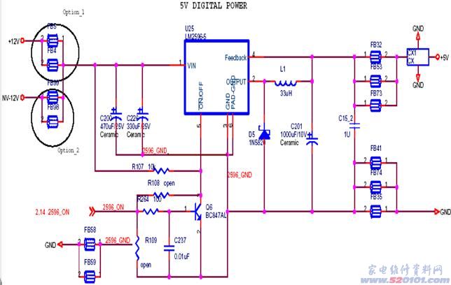

在LCD数字板上的应用(TCL 26H/GM21):
TCL GM21机芯无Q6,5脚直接接地。

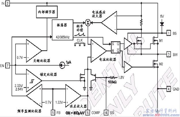

MP9583内部框图:
MP9583各脚功能:
1 BS 自举电容
2 IN 电源输入
3 SW 开关输出
4 GND 地
5 FB 反馈
6 COMP 补偿
7 EN 使能,高电平开,低电平关,开路自动起动
8 SS 软起动

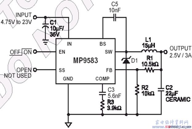

2.5V固定输出典型应用:
VOUT=1.222(1+R1/R2)

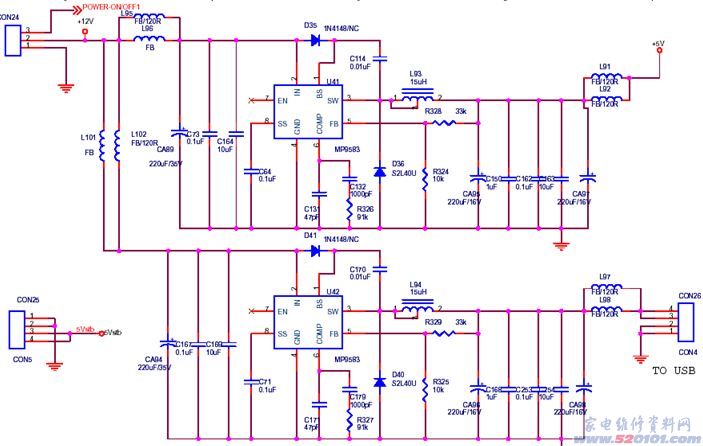

在LCD数字板上的应用(MS89):

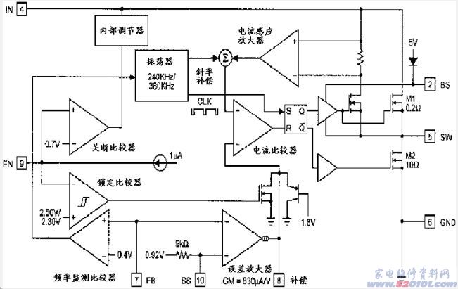

MP1411内部框图:
MP1411各脚功能:
1、3 NC 不连接
2 BS 自举电容
4 IN 电源输入
5 SW 开关输出
6 GND 地
7 FB 反馈
8 COMP 补偿
9 EN 使能,高电平开,低电平关,开路自动起动
10 SS 软起动

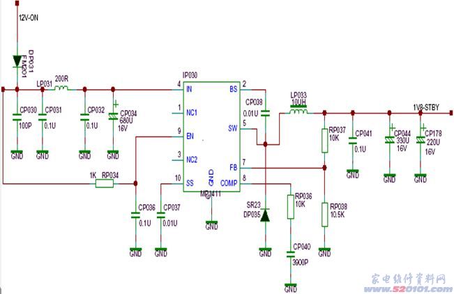

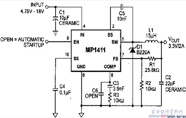

3.3V固定输出典型应用:
VOUT=0.92(1+R1/R2)
在LCD数字板上的应用(TCL MC77机芯):

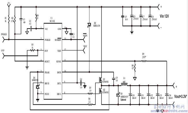

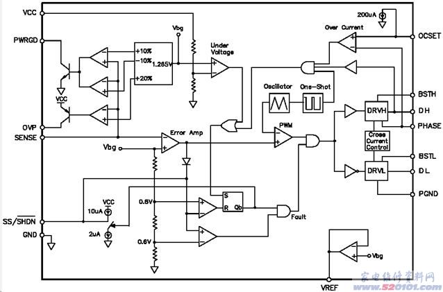

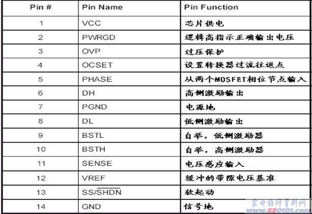

SC1102内部框图:
SC1102各脚功能:
3.3V固定输出典型应用:
VOUT=(1+R9/R8)×1.265

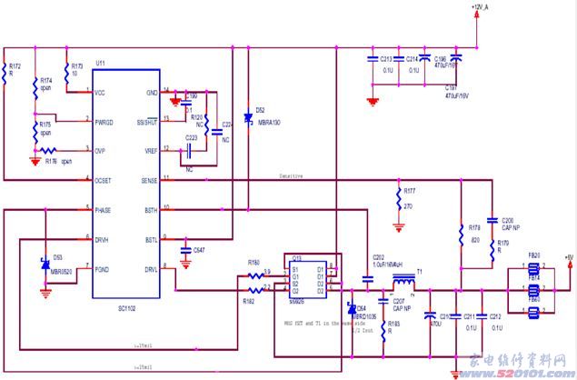

在LCD数字板上的应用(TCL GC32机芯):

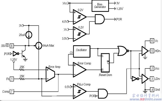

IRU3037内部框图:
IRU3037各脚功能:
1 FB 反馈端
2 VCC 内部低侧供电
3 LDrv 低侧激励输出
4 GND 地
5 HDrv 高侧激励输出
6 VC 内部高侧供电
7 COMP 补偿
8 SS/SD 软起动

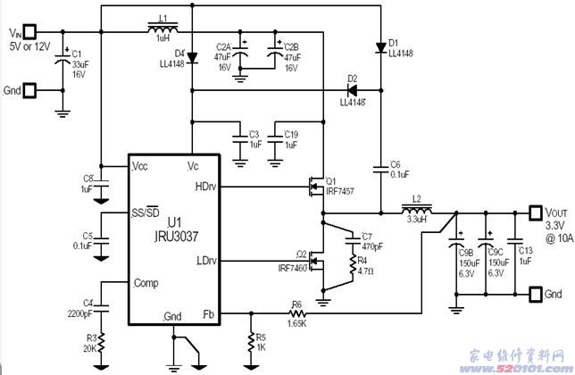

3.3V固定输出典型应用:
VOUT=(1+R6/R5)×1.25

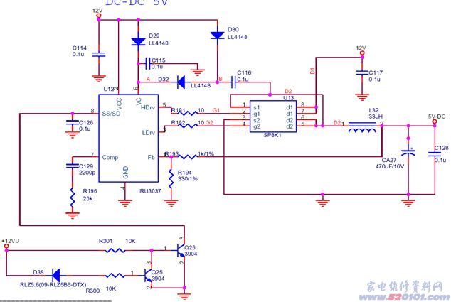

在LCD数字板上的应用(TCL MS18机芯):
