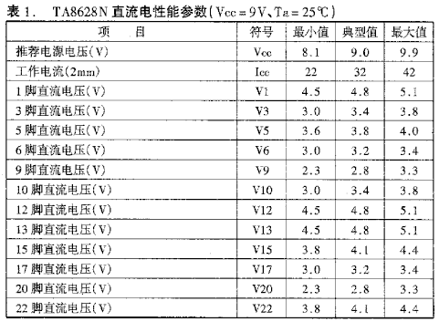

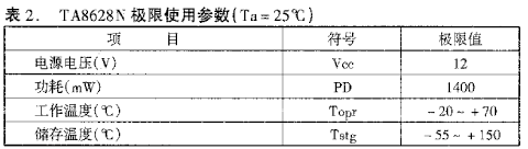

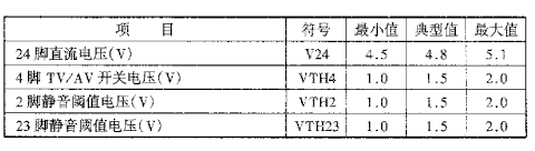

王牌TCL9529型彩电TV/AV切换开关TA8628N检修数据
