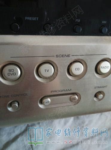

雅马哈RX-V373功放解除保护方法
2023-09-02
作者:芜湖老周
4486
雅马哈RX-V373功放解除保护的方法是:同时按住STRAIGHT和TONE CONTROL,再按开机键解除保护,同时机器会显示故障部位。仅供维修参考。

发表于2023-11-30 06:37:09
手机尾号8895
我的机子是RAV577,请问老周师傅是否能用同样的法子解锁?我去试试来!不管管不管用还是要感谢老周师傅!
