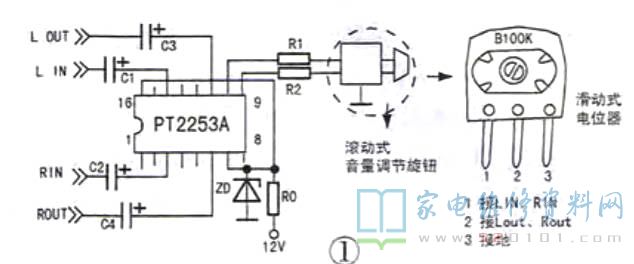

例2:屏显正常,输入音频信号无声音,音量控制无效。分析检修:该有源音箱的音量调节旋钮为滚动式,配用16脚集成块PT2253A。测外围12V供电正常,但稳压管ZD负端对地呈短路状态。断开PT2253AQ 16脚,测该脚已对地击穿,说明PT2253A已损坏。因该芯片不易购得,决定取消该音量控制小主板。取一只B100kΩ滑动碳膜电位器,如图1所示,一端接LIN、RIN,另一端接地,中间接LOUT、ROUT。经检查无误后,仍利用原安装孔固定、原旋钮调整。通电,音量及控制正常。
