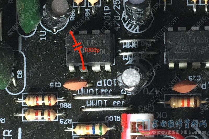

关机一天后再开机,又出现话筒无声故障。同样用起子碰触话筒放大器F4558运放的2脚,话筒就会突然出声,一切恢复正常,也无接触不良。
以上情况周而复始,只要关机后等一阵再开机,话筒就会无声。由于只要用起子碰触话筒放大器F4558运放的2脚,话筒就会突然出声,因此无法用万用表、示波器等仪器检测、判断故障。
由于发生故障后只要用起子碰触话筒放大器F4558运放的2脚,话筒就会突然出声,之后一切恢复正常,而且确定无接触不良,分析是话筒放大器F4558运放有自激现象,而碰触话筒放大器F4558运放的2脚后自激消失。
