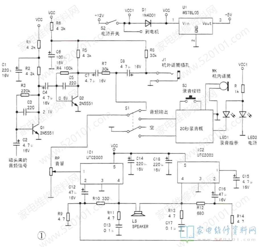

我们这里走村串户的商贩大多使用一种廉价的电脑录放扩音机,电路如图I所示。Q1、Q2为磁头信号的前级放大,ICI、IC2组成BTL功率放大,机外话筒喊话通过J1插孔输入。图1中,S1置于磁带放音位置。如果要录音,则按下S3,对着机内话筒MIC讲话,20)秒录放板将记录下音频信号。如果要播放录制的信号,应把S1扳到另一边,录放板输出的音频信号经S1、音量电位器RP送到ICI①脚,实现循环放音。
这种电脑录放扩音机极易损坏,主要是损坏ICI和IC2,也可能损坏U1(78L05)。对于78L05损坏,可以在其①脚串联一只15Ω 2W的电阻,将输入电压降至8V多点即可。功放块可使用TDA2003,也可使用UTC2003。由于是小作坊产品,散热片又薄又小,尽管笔者维修时加大了散热片,可仍有返修。用户反映有时喇叭接线掉了,在安装时不小心将两个输出端碰短路了就彻底不响了,查看是功放块损坏了。

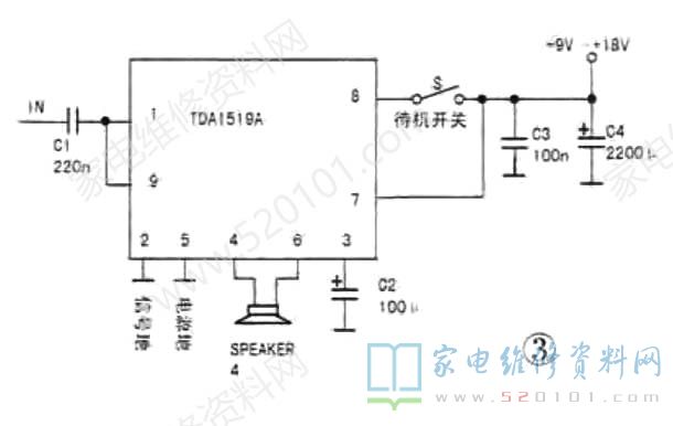

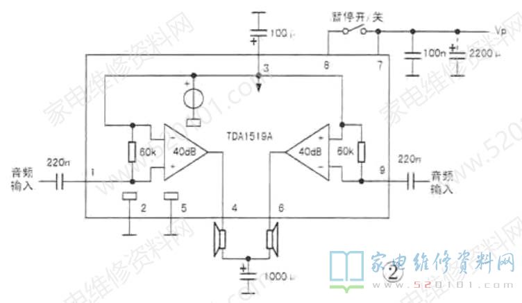

综合考虑成本维修难度、使用的耐久性等因素,笔者用输出功率更大的拆机品TDA1519A (2x11W 或BTL22W)代换,使用效果很好。TDAI519A 的双声道应用电路见图2,TDA1519A①、⑨脚分别为两个放大器的同相输入和反相输入端,很适合作BTL功率放大(见图3)。按照图3另制一块印刷板,也可用旧的线路板改造,拆去ICI和IC2,从音量电位器RP中间端焊一根导线到TDAI519A输入端,再从TDAI519A④、⑥脚焊两根导线到原IC1、IC2①脚,目的是利用原电路的茹贝尔网络,再把R10和R12的一端从原电路中挑开。TDAI519A园脚的开关可用短路导线代替,TDAI519A⑦、⑧脚的滤波电容要尽可能靠近引脚,TDA1519A的散热片要加大至长时间工作不烫手。笔者采用上述方法代换了十多个板子,无一返修。
注:TDAI519A的外形和功率都不同于TDA1519,TDA1519是2X6W的功放。
