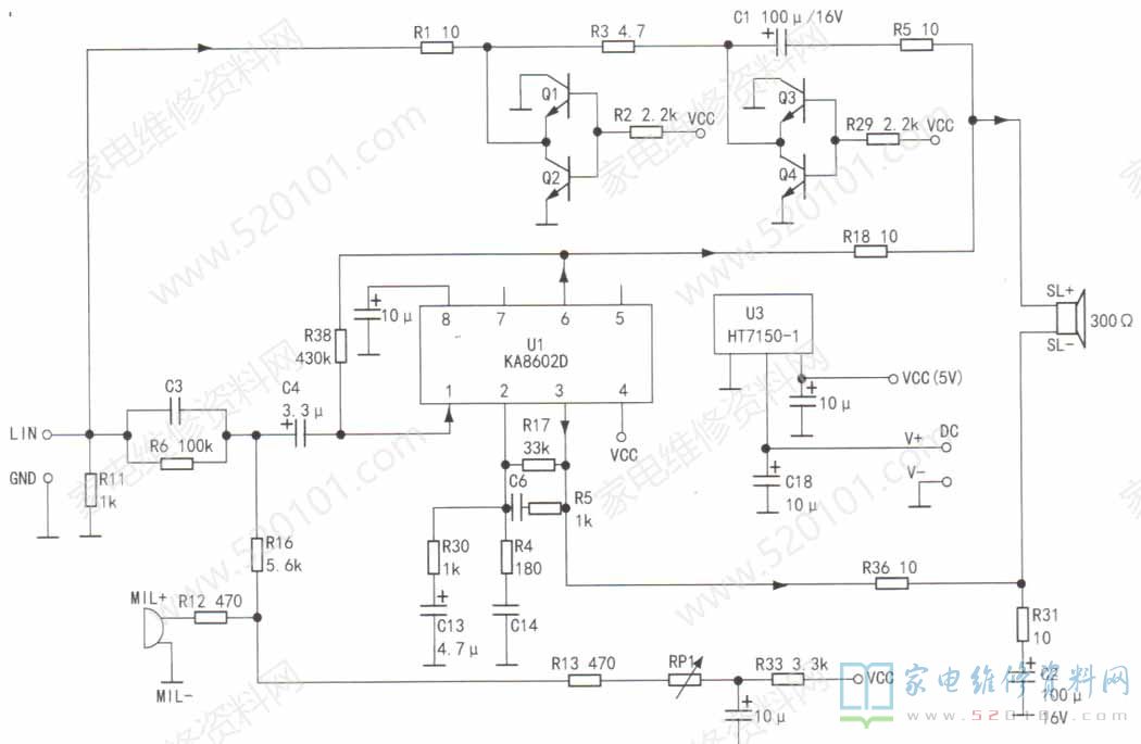

接修一副中国国际航空公司有源降噪耳机,一声道无声,实绘该耳机的左声道电路如图1所示,右声道电路与左声道相同。当耳机的供电插头不接DC电源时,音频插头输入的音频信号LIN->R1->R3->C1->R5->耳机左声道发声单元SL+端,->SL->端->R31->C2->地,此时耳机靠音源驱动,无降噪功能。
Q1、Q2饱和导通后,LIN音频信号因被R1下拉到地而衰减,此时的LIN信号经过R6、C3、C4送到KA8602D①脚。驻极体话筒采集的外界噪音经过R12、R16、C4 送到KA8602D①脚,芯片对上述两路信号进行放大,芯片②、③脚外接元件用于对放大信号作均衡处理。放大后的同相信号从③脚输出,通过R36加到发声单元的SL-端;放大后的反相信号从⑥脚输出,通过R18加到发声单元的SL+端。由于发声单元输出的外界噪音与实际噪音反相,所以达到抵消或降低噪音的目的。
在路实测一个声道发声单元阻值为300Ω,基本正常,而另一个声道的发声单元在路阻值为1000Ω,不正常。拆下该发声单元,测得其已开路。更换发声单元后开机,故障排除。
