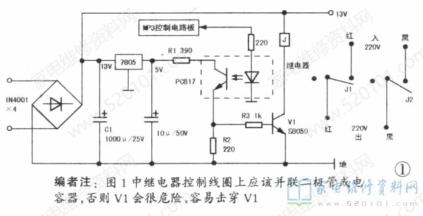

该机面板控制、输出电源时间段设定均正常,就是到设定时间后功放电源输出插座没有电压,完成不了学校打铃、课间播放音乐。拆机发现机内除显示屏外有两块电路板:一块是MP3解码控制电路板,另一块是整流稳压继电器控制电路板,为方便检修测绘该路相关电路见图1。
